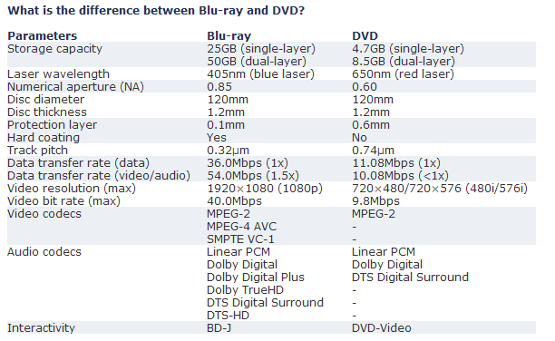

Musisz popatrzeć jaki jest bitrate dla BluRaya(filmy są kodowane standardem h264/AVC).
BluRay oferuje bitrate do max 40Mb/s!
