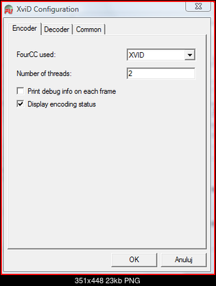

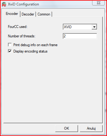

Data rejestracji: 14.06.2002
Lokalizacja: Rawicz
Posty: 1,270
Na ustawieniach fabrycznych w xvid mam ok. 80-100 klatek na sekund***281; w pierwszym przebiegu i ok 35-50 w drugim. Aby wyko***380;ystac dwa rdzenie trzeba zmieni***263; parametr w konfiguracji kodeka. O ile pami***281;tam jest to "Threads" i wpisa***263; tam 2. Je***347;li co***347; pokr***281;ci***322;em z nazw***261; to wybaczcie, ale jestem s***322;aby z anglika, m***243;j konik to niemiecki. Testy robione na C2D E4300 + 2 GB ram

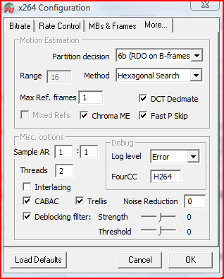

#15 |
DVD
Data rejestracji: 11.06.2006
Lokalizacja: Małopolska
Posty: 35
Ricki -> jak***261; wersj***281; XviD'a oraz x264 posiadasz, oraz czym kompresujesz video, ***380;e osi***261;gn***261;***322;e***347; tyle klatek? I z tego co mi si***281; wydaje to masz Viste? Wi***281;c mo***380;e to by***263; te***380; wina tego, ***380;e masz 64 bit system?
