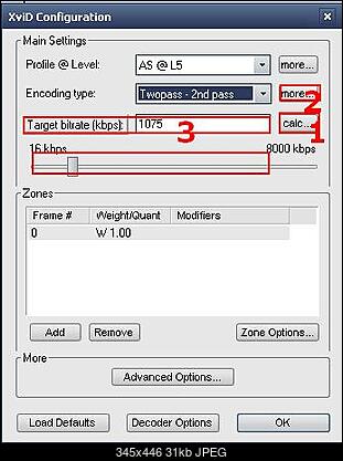

Najpierw musisz w Twopass - 1st pass ustawić gdzie ma zapisać plik ze statystykami. 1st pass nie tworzy pliku avi tylko plik statystyk, dzieki któremu 2nd pass będzie wiedział które sceny filmu wymagają wiekszej kompresji (większy ruch) a które nie.
Jak już utworzy 1st pass wtedy w ustawieniach zaznaczasz Two pas - 2nd pass i dajesz more (2) i tam lokalizujesz, gdzie znajduje się plik ze statystykami, który został utworzony przy pierwszym przebiegu.
Dzięki kalkulatorowi (1) po wpisaniu w odpowiednie miejsca (hours minutes i seconds) czasu twojego filmu, a w miejsce target size rozmiaru pliku jaki chcesz osiągnąc, dowiesz się jaki ustawić target bitrate (average bitrate), który wskazujesz suwakiem (3), albo wpisujesz.
