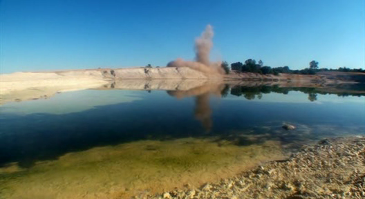

A co do jakości to ja chyba nie dostrzegam różnicy przy filmach zrzuconych z TV, ma ktoś jakiś przykład że x264 jest "ładniejsze" od xvida?
Ta sama klatka x264/xvid wg. zasad "sceny"

u mnie z testów co robiłem (ale nie były one wg zaleceń 'sceny') to x264 dawał lepsze wyniki przy ruchu czy scenach 'ogniowych'.
