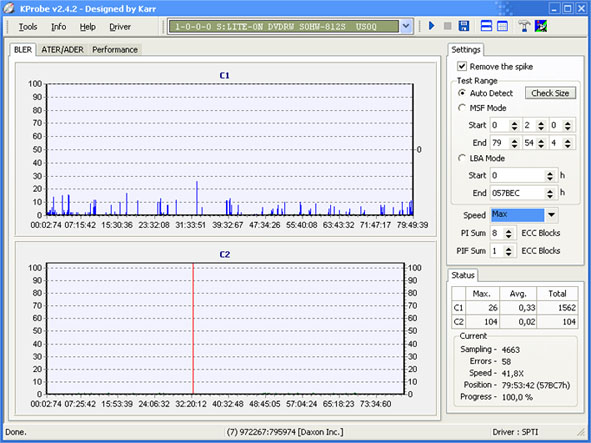

Mam taki ciekawy problemik
Otóż podczas odczytu na wszystkich płytach cdr nagrywarka 812s pokazuje około 37min. płyty obecność w 1 miejscu około 700 błędów C2 i 600 błędów C1. Wygląda to jak pojedyńczy "pik" na wykresie w K2probe.
Płyty nagrywane na niej (oraz na 52327s).
Co ciekawe 52327s nie stwierdza żadnych błędów C2 a C1 nie przekracza nigdzie 14-18 błędow.
Płyty są nagrywane albo na cdrw albo na dvdrw - bez znaczenia. cdrw nigdzie nie stwierdza błędów C2, dvdrw ma 1 konkretne miejsce na wszystkich płytach. Dziwne to troche.
Bios 812s to US0Q
Update.
Nasunęła mi się taka myśl - w 52327s jakiś układ generował błędy, z tym, że na wykresie C2 mają one kolor zielony i nie więcej niż 1 na raz.
Może w 812s układ Mediatek też genetuje jakieś błędy - dziwi mnie tylko to , że jest ich tak dużo - bo ponad 600 no i na wykresie są czerwone . Ale z drugiej strony co to może być innego.
Nic to, przeglądam forum, może coś znajdę, ale jakieś wskazówki, od ludzi, którzy już się z tym zetknęli są mile widziane.

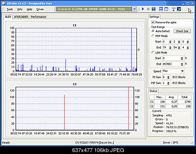

Jeśli nikt nie ma podobnie na tym sprzęcie to czyżby było to uszkodzenie sohw812
Z nowych obserwacji - nie zawsze pojawia się ta "szpilka" błędów w tym samym miejscu, poza tym czasami potrafią być 2 "szpilki".
Na forum znalazłem już, że ktoś wspominał o takich "pikach" ale odnosiło się to do płyt dvd+/-r, natomiast o cd-r nic nie znalazłem .

Dołączam kolejny obrazek - ta sama płyta
File Type: jpg benq_1.jpg (94.6 KB, 133 oglądane)

Pojedynczymi "szpilami" się nie przejmuj. Jest to normalne. Powoduje to coś w chipsecie (zgodnie z tym, co twierdzi autor KProbe).

Dzięki, czyli można uważać temat za zamknięty
