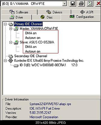

witam !
Win2k reszta w podpisie dma właczone a obciazenie CPU w Alcoholu 100% !!!
W nero jest ok !!
ASPI sa - mam powoli dosc tego progsa !
Problem drugi:
Wyłaczyłem autostart w windzie a NeroInfoTool twoerdzi ze nadal jest ono wlaczone - zgłupiec mozna ma ktos jakies pomysły ??
Bede bardzo wdzieczny - pozdrawiam !

Popatrz w opcje w alcoholu, tam np jest cos takiego jak "wlacz automatyczne odtwarzanie", mozesz tez zmienic interface kontroli urzadzen z domyslnego na winaspi, no jeszcze mozesz zmniejszyc priorytet CPU. Moze ktoras z tych opcji w czyms ci pomoze?

No niestety - nic z tego - nadal obciazenie jest jak cholera !
Nawet myszka nie moge ruszac !
/ PS: zaraz bedzie sie Weron Meczył i prześle mi co nieco - zobaczymy moze bedzie ok /

grzeniu napisa***322;(a)
Witam !
Zainstalowałem najnowsza wesje alcohola retail oczywiscie i zmieniłem interface !!
Skutek - wszytsko działa !
Dzieki wszystkim a w szczególnosci Grzeniowi ze pokazal mi to co ja na wstepie odrzuciłem !
