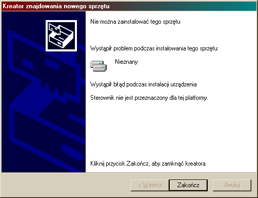

Odkryłem dziwną rzecz drodzy forumowicze, otóż mając zainstalowanego alcohola 120% usuwam z menedżera urządzeń podstawowy lub pomocniczy kontroler IDE (czasem się tak robi by przywrócić UDMA nagrywarce). Po restarcie system powinien sam przywrócić sobie usunięty kontroler ... i niestety nie potrafi tego zrobić, muszę wyinstalować Alcohola i dopiero wtedy następuje ponowne zainstalowane kontrolera IDE. Tak samo dzieje się pod windą 2003 jak i XP. Wygląda na to, że winny jest kontroler SCSI instalowany właśnie przez Alcohola. Czy u Was jest tak samo i odkryłem ładnego buga a alkoholku, czy to tylko tak u mnie?

znany już błąd, rozwiązanie pisałem z 2-3 razy
oto one > http://forum.cdrinfo.pl/showpost.php...4&postcount=11
o ile czytałem to najnowszy Daemon nie powinien powodować tego problemu, ale nie miałem okazji sprawdzić, więc też zalecam usunięcie

... dzięki y@nkee za info, juz zgłaszam problem chłopakom od Alcohola, ewidentny bug, chyba, że go znają i nic nie robią zobaczymy, jak będzie odpowiedź dam znać.
