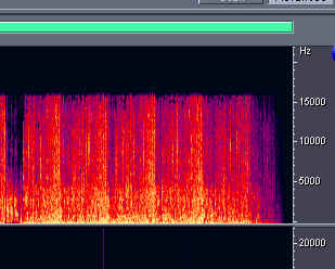

Obraz spektrum pliku o jakości 128.
Jak widać - totalne obcięcie wszystkich składowych powyżej 16kHz.

Nasuwa się konkluzja - zdaje się że stwierdzenie iż płyta została wypalona z mp3 na podstawie analizy widma dźwięku nie jest takie za bardzo trudne. Jak widać z powyższych screenów pliki w zależności od ich bitstreamu mają charakterystyczny wygląd widma. Istneje jednak niebezpieczeństwo w postaci róznego rodzaju kodeków mp3, które mogą posiadać odmienne algorytmy kodowania i widmo plików za pomocą nich kodowanych nie będzię takie charakterystyczne - no cóż to tylko domysł.

to tez nie tak. nie jest wazne czy takie czy inne czestotliowsci sa widoczne przy 192 powyzej 16 kHz. tutaj chodzilo tylko o rozpoznanie czy dana plyta jest zrobiona z mp3, a kiedy wczytasz utwor z oryginalnej plyty i zrobionej z mp3 192 pierwsze na co zwrocisz uwage bedzie to, ze wiekszosc dzwiekow jest rowno "przystrzyzona" przy 16 kHz i tylko o to tu chodzilo. szpilki w tym momencie nie maja juz znaczenia. kiedy porowna sie te dwa utwory od razu widac, ze cos jest nie tak.

Nie, no jasne - masz rację iż faktycznie rzeczą charakterystyczną dla plików mp3 nawet o różnej jakości jest obcięcie mniejszej lub większej ilości składowych powyżej 16 kHz i widać to, jak to zostało pokazane wyżej "gołym okiem".
