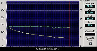

moj cdrom zaczal sie ostatnio dzienie zachowywac tzn cos wolno czyta plytki i wykrywa bledy (zolte sektory pod koniec plyty) nawet jak plytka jest na 100% dobra
- po rozkreceniu do czyszczenia lasera zauwazylem ze w silniku obrotu plyty jakby cos lata - to normalne?
w zalaczeniu screen z cdspeeda - zastanawia mnie co to za CLV (normalnie bylo CAV az do x48) i skad sie to ograniczenie predkosci wzielo (drivespeed jest wylaczony)

To cos co lata "w silniku" to kuleczki / takie jak od lozysk / w specjalnym koszyczku które wyważaja naped - jak płyta jest zle wywazona to one wywazaja os silnika zeby nie bylo wibracji i niepotrzebnych rezonansów.
Wykres wyglada tak jakby nie było właczone DMA - pozdrawiam

a jusz myslalem ze cos sie z napedem dzieje - thx
te inne problemy to bylo po prostu powalone stery od kontrolera IDE i zabrudzonu laser. w tej chwili plytke odczytuje w miare normalnie
