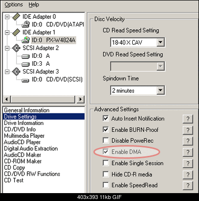

- Sproboj tez podpiac sama nagrywareke bez dvd.
- Wyszedl tez nowy bios 1.04 moze on pomoze.
- A czy Plex Tools masz zainstlowane? Sprawdz tym narzedziem czy DMA jest uaktywnione.
