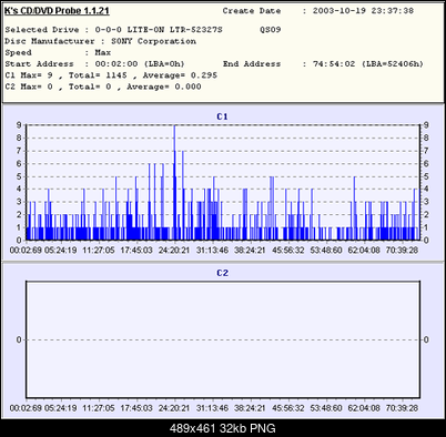

Moim zdaniem coś jest nie tak z twoją nagrywarką
Płytka SONY 1-48x ze szpindla, nagrana x52 i odczytana na MAX. Płyta nagrana na LTR-52327S (QS09) !!!
