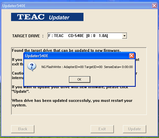

CD-ROM Teac CD-540E - problem z updatem
Witam
Kupiłem to cudo. Tylko że nie mogę wgrać Biosa 3.0A. Update trwa ok 8-9 min po czym wyskakuje komunikat jak na obrazku. Przed updatem i po CD-ROM ma Bios 1.0A.
Mój komp: AthlonXP 1700+, Soltek SL-75DRV5, 512MB RAM, Plex 24/10/40 jako prim slave, Teac jako prim master.
Czy ktoś wie co jest grane?

Mam dokładnie ten sam problem.Stosuje sie do zaleceń z podanego artykuły i nic.Przekładanie napędów i kabli po kanałach IDE nic nie pomaga.Komunikat różni sie czasami wartościami przy ID - zamiast zer jest 1.U mnie bios wgrywa się momentalnie,a potem wyskakuje tabelka.Potem przy restarcie komputer zatrzymuje sie na kilka minut na planszy płyty głównej, a następnie dopiero startuje winda.Nie muszę dodawać, że bios cdromu pozostaje nie zmieniony.
Zbieg12, a jak u Cibie z nagrywaniem w locie np?
Moja konfiguracja: P4 1.7, płyta Intel D850MV, 256 RDRAM, CDRW Teac 516EB (sec.master) i CDROM j.w.(sec.slave).
Jak ktoś znajdzie lekarstwo - OZŁOCĘ. Pozdrawiam.

Wiecie, ja bym zaczął od odpięcia drugiego napędu z taśmy, wpięcia TEACa jako secondary master, na koniec taśmy, oraz włączenia trybu PIO tak pod Windowsem, jak w BIOSie. W połowie readme i FAQów dołączanych do firmware'ów o tym piszą.

Dzięki bardzo. Pomogło. Bez odpinania.

No i u mnie poszło także po wyłączeniu UDMA.Musiałem odinstalować program IntelApplicationAccelerator, bo inaczej nie dało się włączyć PIO.Z lenistwa chyba nie zrobiłem tego wcześniej, bo doczytałem się o tym na stronie CDRinfo.
