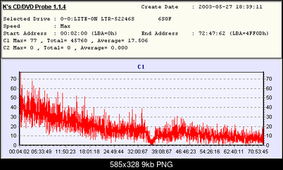

Płyta wypalona z prędkościa 52x, na LITE-ON 52246S(6S0F)
Płyta TDK D-VIEW UP TO 24x (cała zielona)
LITE-ON LTR-52246S
Drive Type = CD-RW
Disc Type = CDR (B-)
Lead In = 97:15:05
Lead Out = 79:59:74
Nominal = 702.83MB (79m 59s 74f/LBA:359849)
Manufacturer = TDK Corporation
Cur. Speed = Wrt(52X),Rd(52X)

Jeszcze jedno, płyta TDK wypalona x24 i x52 (na LITE-ON 52246S(6S0F)) miała tą samą ilość błędów :o :o :o

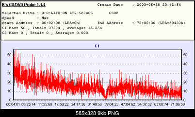

Wypalona na YAMAHA F1 (1.0f) x32

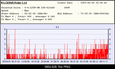

Moim zdaniem lepiej zapłacić 1,8 zł i kupić PASTELA w slimie.
PASTEL palony na YAMAHA F1 (1.0g) x44
File Type: png pastel x44 y.png (7.0 KB, 171 oglądane)
