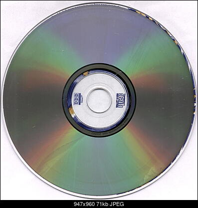

Próbowałem skopiować płytkę na której żaden z programów Clony w wersji od 2002 do 2006 nie znalazł jakiegokolwiek zabezpieczenia. Niestety, podczas kopiowania najnowszym CloneCD podczas odczytu (z prędkością x4) na Samsungu SC-152 program na 90% każdorazowo praktycznie staje... No i po ponad 30 minutach kasuję proces. Dodam że we wieży wszystkie utwory odtwarzane są bezproblemowo. Załączam skan płytki. Widoczne są pewne przebarwienia... Czy to jakieś zabezpieczenie? Czy też uszkodzenie? Jak mógłbym (poza rippowaniem poszczególnych utworów) skopiować tą płytkę?

Bo i problem dziwny... dlaczego po prostu nie zripujesz utworow i dopiero nie nagrasz?? Sprobuj zrzucic EACiem w dopiero wypalic. BTW Clone CD zupełnie nie nadaje się do kopiowania plyt audio!

juz wyjasniam o co mi chodzilo. Clone do audio nie nadaje sie o tyle,ze jesli plyta jest porysowana to moze sie zdarzyc ze potraktuje bledne dane jako zabezpieczenie i przegrac nie probujac nawet danych skorygowac. A programy specjalnie do audio pozwalaja takiej sytuacji uniknac(kontroluja jakosc zgrywania i jesli sa bledy probuja jeszcze raz i jeszcze raz... az douzyskania prawidlowej kopii).

wszystko jasne... 2 ostatnie ścieżki są walnięte... i jak dotąd żaden program ich nie odczytuje... ciekawe bo we wiezy są odtwarzane normalnie...

Plytka wyglada identycznie jak muza z WARCRAFTA 3 (nie od gry)
Ma 1 zewnetrzny pierscien a zapisane dane prawdopodobnie w cd -extra
17 trackow audio + 1 danych.
Nie probowalem jej rznac, ale wydaje mi sie ze to przez ten ring clone glupieje.Rippowanie odbylo sie bez problemu

a u mnie nawet rippowanie 2 ostatnich ścieżek siada Jak we wieży podgłośniłem to te 2 utwory są odtwarzane niby OK ale w tle słychać ciche miarowe "tykanie"... chyba będę musiał z tych kawałków zrezygnować... poza wieżą nic ich nie czyta...

Weź EACa, skonfiguruj go i spróbuj te tracki zrzucić.
Może się uda je uratować, skoro chodzą w normalnym odtwarzaczu audio.

jesli potrzebbe sa brutalne metody nalezy przyjzec sie programowi WinDAC - u mnie nie ma plyty ktorej by ni zjadl...
