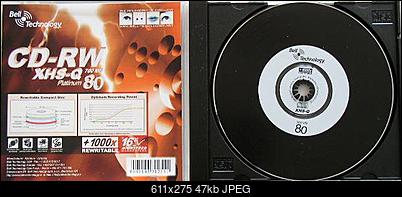

Może dla wielu ten post nie będzie nowatorski... ale z punktu widzenia tego co mogę zdobyć w mojej wsi )) coś tam wnosi A więc wczoraj w Czechach eksperymentalnie kupiłem płytkę CDRW 700 MB wykonaną ponoć wg technologii Bella i gwarantującą zapis x16. Na razie zamieszczam obrazek - cena płytki ok. 5 PLN wg aktualnego kursu. Z tego co zauważyłem jest tam chętnie kupowana

Czeski Bell Technology to zdaje się firma, która zgrabnie podszywa się pod sławę Bell Labs.
Technologia Bella? Abraham Bell to wynalazł telefon przewodowy w XIX wieku...

Poniżej dane nt. płytki...
Sorki że w tym języku ale używam różnych programów
Die CD weist insgesamt 1 Spuren sowie das CD-Ende (Lead-out) auf.
CD-Hersteller: GIGASTORAGE CORPORATION Typ: Phthalocyanin (gold)
Spur 1 nimmt 359809 Blöcke ein (79 Min, 57 Sek, 34 Frames).
Diese Spur enthält Daten und ist im UDF-Format.
Die Spur mit dem CD-Ende beginnt an Block 359809.
Teraz już nie ma problemów.... widocznie faktycznie była to wina InCD...
