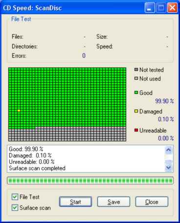

Question Co stało sie z moim LTR-40125W ???
co moglo sie stac?
po przejechaniu skandiskiem gdy naped jest rozgrzany zawsze ten sam sektor jest "zolty" (skorygowany)
sprawdzilem przy pomocy WSES i wyszlo ze jest to mniej wiecej 56 minut 59 sekund
plytki sa nagrane dobrze przy odczycie z predkoscia 40x nie ma bledow C2 natomiast przy 48 niezaleznie od plyty jest ten jeden blad
File Type: jpg blad.jpg (21.8 KB, 277 oglądane)

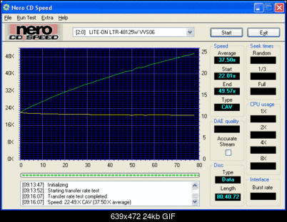

czy ktos wie co to moze byc
zalaczam screena z wses-a
plytka platinum nagrywana z predkocia 40x
odczyt przy predkosci 40x i 48x
na innych plytach dokladnie w tym samym miejscu pojawia sie blad
File Type: gif nowy-1.gif (29.0 KB, 260 oglądane)

Shider napisa***322;(a)

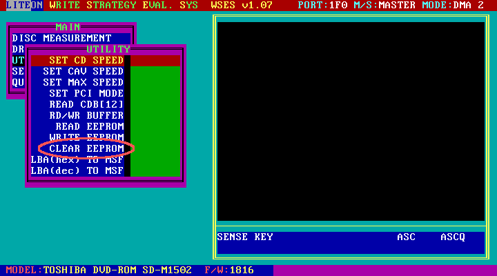

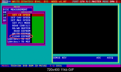

fakt, jest tam ciekawa opcja:
File Type: gif never.gif (11.0 KB, 250 oglądane)
co moglo sie stac?
rzuc screena z tego testu
File Type: gif snap056.gif (20.4 KB, 243 oglądane)
