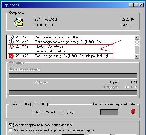

!!!witam!!!
Mam problem moja nagrywara(TEAC CD-W540E 2.4A) nie nagrywa, po prostu przestala, a wyglada to tak, zapuszczam cos w Nero, nagrywa 50% i przestaje, przy czym nawet nie zdarzy sie uruchomic wskaznik od "Poziom bufora nagrywarki/Stan", "Uzycie bufora Odczytu" jest w granicach 0% - 50%(Dokladnie nie wiem)........ Caly bląd nazywa sie "Communication Failure" ---- zapewnie blad z komunikacja, jak myslicie to tasma ide?... podkreslam ze gruntownie zmienialem ustawiena na kontroleze(ide) pozbylem sie hdd i napedu.......
Wymiana tasmy pomoze??

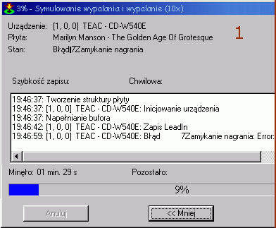

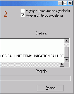

....jak myslicie jak temu zaradzic, prosze o szybie podpowiedzi, pasuje mi wypalic kilka CdAudio........pale testy zawsze na Cd-Rw takze nai zalujcie pomyslow..... ... sorry za zdjecie ale takie wyszlo...
1/2
mqy jest offline   Odpowiedz cytując ten post

mqy zaczyna zdobywać reputację <1 - 49 pkt>
2/2 ===== co o tym myslicie
