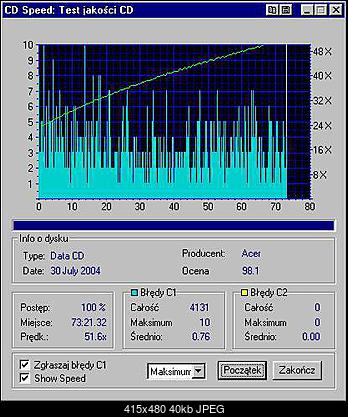

czy dobrze wypalona?
wreszcie dorobilem sie nowej nagrywarki i postanowilem wziac sie powaznie za archiwizacje roznych rzeczy. jak widac na zalaczonym obrazku wypalona przeze mnie plyta dostala 98.1 pkt., ale bledy c1 wygladaja dosc paskudnie, jak oceniacie? sprzet: lite-on cd-rw sohr5238s (firmware: 4so4), plyta: sony Supremas x48 (http://cdrinfo.pl/software/stronapl....eid=3327050353). nagralem 644mb danych, disc-at-once, X24.

Eee, nie tak źle. Może jak byś wypalił 32 lub 16 było by lepiej. 24X to wg mnie nie za dobra prędkość do nagrywania.

i wszystko jasne, dzieki.
