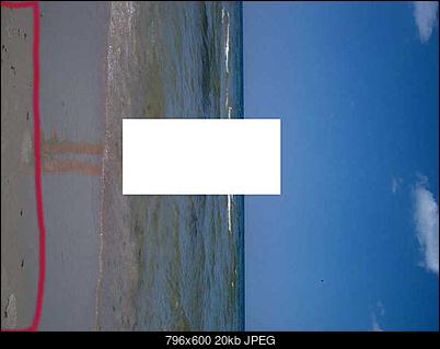

Question Timeout ERROR w Nero
Witam!
Chciałem się spytać z jakiego powodu podczas nagrywania w Nero (zarówno 5.5 jak i 6.0) czasem wystepuje powyższy błąd. Oczywiście kończy się to zepsuciem wypalanej płytki. Co więcej, ostatnio nagrywając CD ze zdjęciami (Roxio Easy CD Creator) jedno z nich nagrało mi się tak jak w załączniku zdj1
i nie chodzi mi o ten biały prostokąt gdyż to mojego autorstwa, lecz lewa strona zdjęcia. Powinno ono wyglądać tak:zdj2
Moja nagrywarka to LG 8160B.
