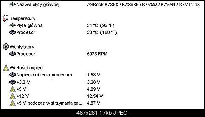

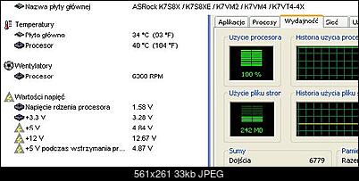

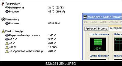

Załączam screeny moich napięć...
1. idle - podstawowa praca biurowa
2. stress - kodowanie divX - obciążenie proca 100%
3. Overclocking (z 2000+ na 2600+ i podniesieniu napięcia o 3%)
przy 100% obciążeniu procesora
moje wnioski:
3.3 - przyzwoite jak na CODEGEN 300W
5V - marnie i skacze
12V - lepiej nie mówić ... a wy jak sądzicie ?
