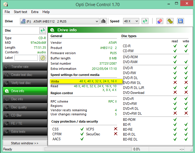

Screen zapożyczony od kolegi Czary2mary, z tematu o m.in. tym napędzie. Wynika, że nagrywarka najwolniej nagrywa x4 i żaden program nie wymusi niższej, co najwyżej przekłamuje. Możesz porównać czasy nagrywania np. x4 w nero i x1 w imgburn.

Zatem pomimo ustawienia x1 - ImgBurn de facto nagrywa x4?

Tak właśnie podejrzewam.

Posty: 22,828
LiteOn iHBS 112 zapis CD-R minimum x16 * odczyt minimum x4
Stary 17.08.2020, 18:44   #11
Posty: 34,924
O widzisz, racja!
Mnie zasugerował @negatyw001 z tym zapisem 4x i memu oku umknęło że 4x to dotyczy odczytu, a zapis faktycznie 16x
