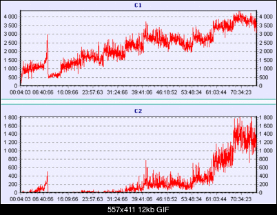

Wink "dOBREJ" jakości zapis
Płyta pochodzi ze stadionu 10 lecia i zawiera mp3.
Nie ma na niej ani jednej rysy! Prędkość odczytu 16x (Kprobe)
Jak widać na załączonym wykresie zapisu dokonano na wysokiej jakości
nośniku, z niską prędkością i przy użyciu dobrej nagrywarki
Zwróć uwagę na skalę wykresu!
Mój Lite on niestety wymięka na tej płycie i nie mogę odczytać kilkunastu plików.

Wydaje mi się, że płyta została zbyt szybko zapisana, bądź też czytnik ma zabrudzoną optykę. Pozostaje jednak przy tym pierwszym.
O co chodzi z tym: "Jak widać na załączonym wykresie zapisu dokonano na wysokiej jakości"
To miał być żart !!!
Dlatego była uśmiechnięta buźka przy tym zdaniu! (tak samo przy temacie)
Niestety wykres jest jak najbardziej prawdziwy.
Moje dwa lite ony (LTR32123S i LTR24102B) są jak najbardziej czyste i chodzą świetnie.

Tak to bywa z płytkami ze stadionu - wypalane z max. predkościami i z odczytami są problemy. Teraz już tam nie kupuję, ale dawniej po zakupie od razu w chacie robiłem kopie na swojej płycie. (teraz idą na ilość a nie na jakość - dawniej było lepiej)

Wydaje mi się, że ta płyta została nagrana metodą Z-CLV bo widać "skoki". A jakie jest wasze stwierdzenie?

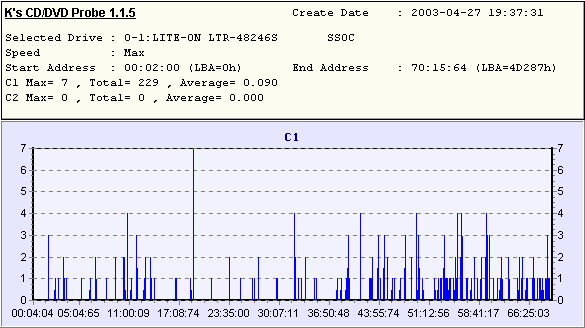

To jest dobrej jakości zapis
Płyta X-disc (od Gigastorage-złota) zapisana na Lite-On 48246K z prędkością 8x :o

niezly a nawet znakomity wykres!
Czy jest to powtarzalne i pytanie
czy trafila Ci sie znakomita plyta,
czy moze naped jest tak swietny??
A moze wyniki sa przeklamane czy cos??

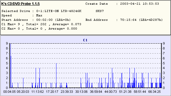

Ta sama płyta testowana na innym napędzie
Może to dobra partia, na wszelki wypadek kupiłem jeszcze 25 szt. w Carefour
X-DISC Basic x40 (błękitne na wierzchu pod spodem złote, używam ich do palenia muzy)
