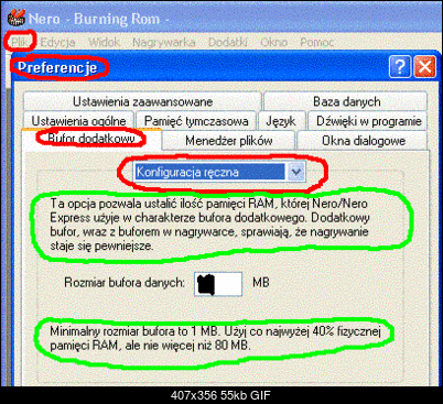

A nagrywarkę masz podpiętą na kanale Primary czy Secondary? Zalecane jest, aby nagrywarka była na kanale Secondary jako master i jeżeli jest to możliwe, to aby była sama na tym kanale.
Możesz jeszcze wykorzystać ustawienie, jakie są umieszczone na zdjęciu (ustawienia dla NERO):
File Type: gif bez tytułu.gif (54.7 KB, 214 oglądane)
