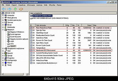

@darektor
sprawdź status smart dysku i wtedy zobaczysz czy sieje błędami crc czy ma bady ...
btw. dyski seagate barracuda 7200 7 sieją błędami crc jak cholera tylko sprzętowo je wszystkie poprawiają...w statusie smart widać to jak na dłoni....xxxxx raw read error rate i hardware ecc recoverd xxxx są takie same... jeśli mniej skoryguje sprzętowo do dysk sie sypie i niepozostaje nic innego jak się
przykładowy screen
