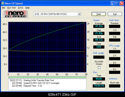

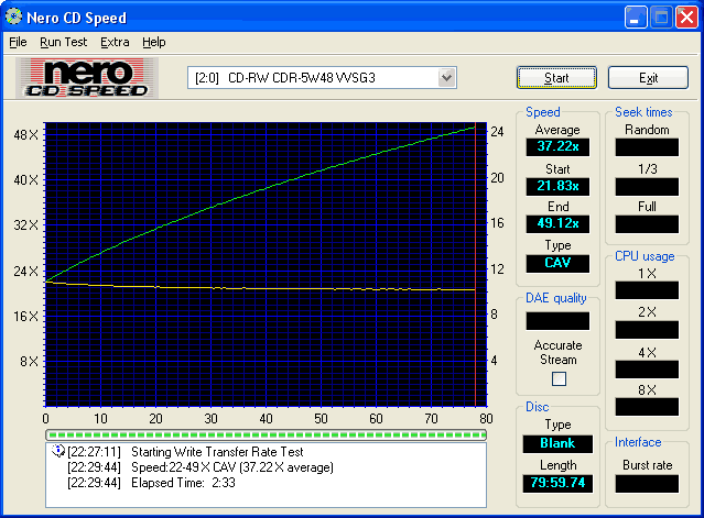

TRAXDATA = LITEON
to ja zaczalem temat wiec wypada mi go zakonczyc
wnosek jest jeden
LITEON 40, 48 oraz TRAXDATA 40, 48 to te same napedy
do nagrywarki LTR-40125W wgralem bios od traxdaty 481248PLUS
wszystko odpalilo, nawet WSES (tylko dla litkow) dziala
nagrywara jest naprawde szybka co widac juz w tescie cd-speed
do reszty musicie dojsc sami bo mi sie nie che
chcialem sie tylko przekonac czy to naprawde te same napedy
dodaje zrzut z cd speeda
File Type: gif nowy-1.gif (23.1 KB, 167 oglądane)
Pozdrawiam, Shider
