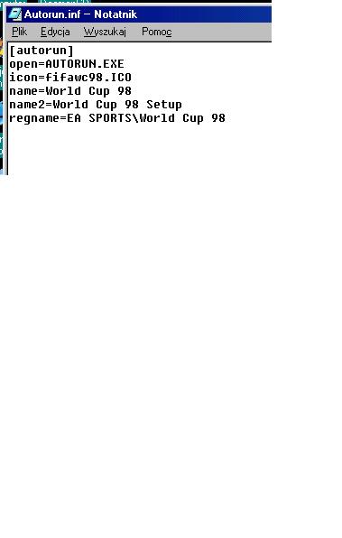

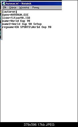

W rzeczy samej autorun.inf Pomyliłem sie. Przykładowy wpis:

Tam mi się nie wkleiło:-D
