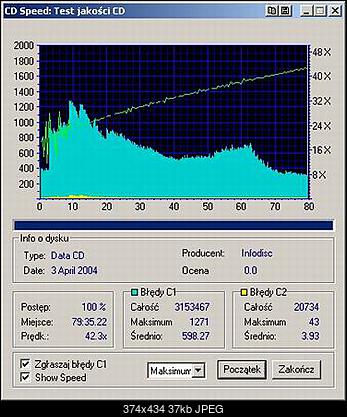

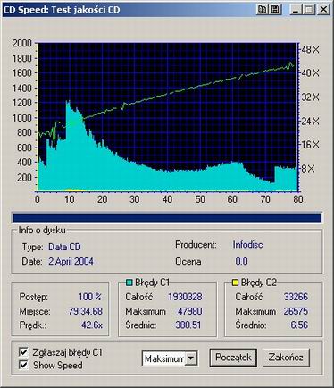

Posiadam nagrywarke Lite-On 52x32x52 (stara wersja z eepromem) i bios QS0C. Kupilem plyte cd-rw Datex 24x. Nagralem na niej film 700mb z predkoscia max dla tej plyty czyli 24x.
Po wypaleniu odpalilem "Test jakosci CD" w Nero CD-DVD Speed.
I zrobilem test wypalonej plyty. Oto jak wyglada wypalone plyta cd-rw w mojej nagrywarce:
Troche za duzo bledow! Wyjalem plyte i wlozylem ja do mojego dvd-romu Toshiba SD-M1802. I dalem na ten sam test. Oto jak wyglada wynik testu:
Teraz pytanie. Ktoremu wykresowi mam wierzyc? Temu z nagrywarki czy temu z dvd?
Prosze o pomoc i udzielenie mi odpowiedzi.

oba obrazy wskazują, że za szybko wypaliłeś płytkę!!
datex to nie najlepsza firma....
jak nagrasz to x16 to nie powinno być błędów.
Ja na swoim LG jak jaram MEMOREX CD_RW x24 to pokazuje kilka błędów C1 i brak C2. Jak na tej samej płycie pojadę x16 to brak błędów C1/C2. Z tego wniosek dostępne nosniki są za słabej jakości ...
a co do prawdziwości wykresów to oba nie kłamią :zeby:
zarówno DVD-rom jak i CD-RW maja inną korekcję błędów i dlatego są różne wyniki ! Poza tym DVD nie potrafi sprawdzać C1 ! A co do błędów C2 to na obu czytnikach pokazały się na początku płyty. Że nie dokładnie w tym samym miejscu hmmm... to zależy wszystko od strategii odczytywania napedu/korekcji błędów itp.
pozdr

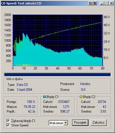

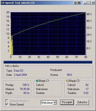

Skasowalem ta plyte cd-rw z pred 16x i dalem na pelne wykasowanie. Potem zabralem sie za wypalanie tego samego filmu z ta sama plyta, tylko ze tym razem z pred 16x i trybem DAO. Wtedy byl TAO. Oto wyniki.
Odczyt z Lite-Ona 52x32x52x:
Odczyt z dvd-romu Toshiba 1802:

błędy
C1 - możesz odczytać dane dzięki korekcji błędów czytnika
C2 - dane nieczytelne
jeżeli to wypalałeś z x16 to coś za dużo tych błędów (stanowczo)
Wniosek: z nagrywarką może byc coś nie tak (ew. z systemem) albo płytka jest do du..
Ja bym obstawiał na płytkę - spróbuj na innej CD_RW ...
