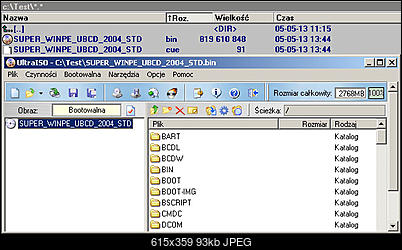

Jak to możliwe?
Jak to możliwe że obraz płytki mieści się na nośniku 700MB, a po otwarciu w ultraiso wykazuje pojemność 2768MB i po skopiowaniu zawartości też ma pojemność 2768MB

Hint - cdimage.
Sprawdź, iel plików się na tej płycie powtarza - obstawiam, że większość i unikalnych plików jest mniej, niż 700MB.

Napisany przez Wawelski
To fakt powtarzają się. Dzięki za adresik.
