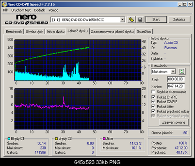

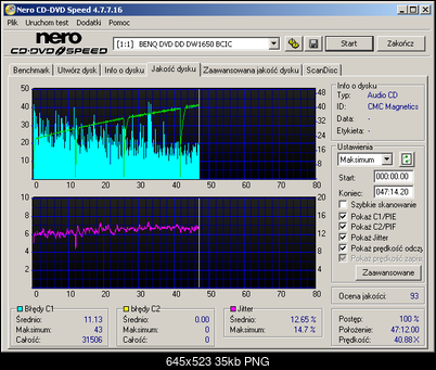

Też tak myślę, zresztą będę go używał tylko czasami w garażu. Najwyżej nie będę zmieniał tracków i tyle. Jednak zastanawia mnie czemu tych Verbatimów w ogóle nie widzi. W załącznikach wrzucam wyniki Esperanza 4x i 16x oraz Verbatim 16x. Ewidentnie Verbatim tutaj wygrywa.
