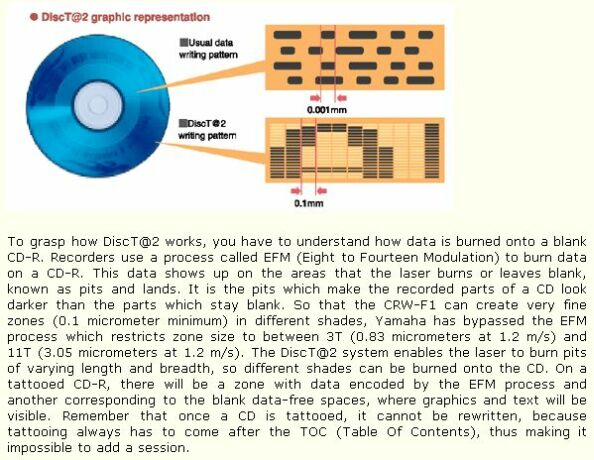

Co do odcieni szarości to wiem ,że można nawet fotki wstawiać.Może ta technologia to sprawa softwarowa ,ale może jest potrzebny zastosowany w Yamasze F1 "controller YDC132-V".Reszte infa na stronie: http://www6.tomshardware.com/storage...927/index.html
I jeszcze screen:

MOga być ale prze\cież Cd jest wypalana jako ciąg binarny 1 0 0 0 1 0więc dając mu same 1 a potem same 0 to uzyskujemy wgłębienia większe lub mniejsze. Dzieki temu symulując okresloną ilośc 1 i 0 możemy okreslić widoczną dla oka odcień skali szarości.
