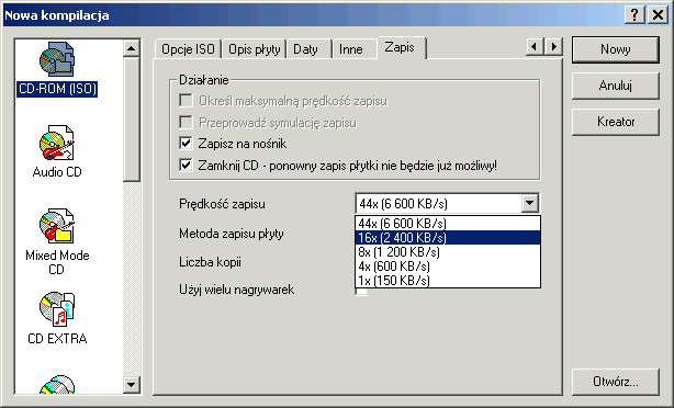

Stary 15.05.2003, 22:48   #10
Laser
Data rejestracji: 02.01.2002
Posty: 4,488
Kocie napisa***322;(a)
A zapomnialam gdzie ustawia sie predkosc w Nero??
Witam !
Predkosc w nero - ustawia sie tak jak na załaczonym obrazku
Co do MOBO / MotherBoard czyli poprostu płyta głowna / to mozesz miec ja z chipsetem albo Intela albo SIS albo VIA - w zaleznosci od tego chipsetu do mobo instaluje sie inne sterownniki.
W przypadku płyt na chipie VIA stery sa bardzo wymagane - bez wspomnianych Via Hyperion system / komputer dziala dziwnie - gry nie chca chodzic, napedy dziwnie sie zachowuja itp
File Type: gif untitled.gif (15.0 KB, 184 oglądane)
