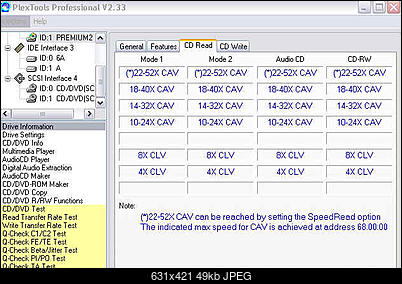

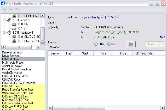

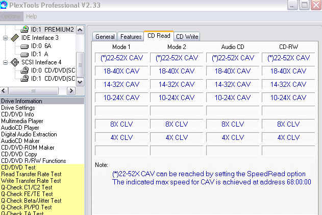

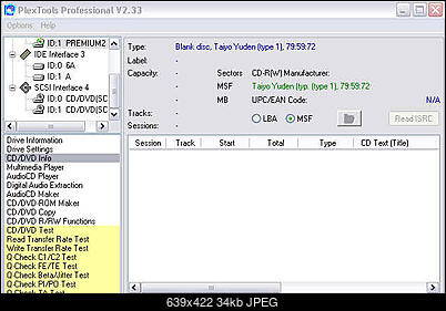

1 Co to jest LBA i MSF i co powinno by***263; zaznaczone ?
2 Co to za tryby mode 1 i mode 2 ?
3 Czy 10-24X CAV i 8x CLV nale***380;y rozumie***263;, ***380;e przy wi***281;kszych pr***281;dko***347;ciach zapisu p***322;yta jest zapisywana z tak***261; pr***281;dko***347;ci***261; k***261;tow***261; a przy 8 x to pr***281;dko***347;***263; liniowa ?

Mog***281; udzieli***263; cz***281;***347;ciowej odpowiedzi na pytanie 1: wybra***322;bym LBA, bo wiem, co oznacza, a msf nie mam poj***281;cia W uproszczeniu LBA jest jedn***261; z metod adresowania danych tak, ***380;e g***322;owice, cylindry i sektory s***261; "przemianowywane" na ich logiczne odpowiedniki. Czy zrobi***322;bym dobrze - nie wiem...
Ale nie m***243;w, ***380;e nie pr***243;bowa***322;em pom***243;c
Aha, i to CAV/CLV - dlaczego nie? Mo***380;e chodzi o to, ***380;e pr***281;dko***347;***263; 8x jest maksymaln***261; mo***380;liw***261; do uzyskania przy pocz***261;tku p***322;yty, wi***281;c metoda CLV jest domy***347;lnie ustawiana dla tej pr***281;dko***347;ci, a dla wy***380;szych ju***380; nie - pr***281;dko***347;ci 10x i wy***380;ej nie da si***281; ju***380; uzyska***263; inaczej, ni***380; tylko metod***261; CAV... Innymi s***322;owy - przy pr***281;dko***347;ci np. 24x p***322;yta jest z pocz***261;tku nagrywana wolniej, a dpopiero pod koniec nagrywania (przy ko***324;cu p***322;yty) uzyskuje pr***281;dko***347;***263; okre***347;lon***261; przez Ciebie - w przypadku CLV od pocz***261;tku do ko***324;ca nagrywanie przebiega z pr***281;dko***347;ci***261;8x - to znaczy, ***380;e na pocz***261;tku nagrywania p***322;yta kr***281;ci si***281; najszybciej, pod koniec procesu - najwolniej...

1.
MSF (Minutes : Seconds : Frame) ***8211; spos***243;b adresowania pozycji na CD za pomoc***261; ramek
LBA (Logical Block Address) - spos***243;b adresowania pozycji na CD za pomoc***261; blok***243;w (sektor***243;w)
jedna ramka odpowiada jednemu blokowi, w jednej sekundzie jest ich 75, r***243;***380;nica polega na sposobie zapisu (wszystko to znajduje si***281; w ATIP) :
Warto***347;ci dodatnie :
MSF 00:02:00 do 99:59:74 , LBA 0 do 449849
Warto***347;ci ujemne :
MSF 00:00:00 do 00:01:74 , LBA -150 do -1
w zasadzie co by si***281; nie zaznaczy***322;o to wyjdzie na to samo ...
zobacz jeszcze w to miejsce, wszystko jest ***322;adnie opisane
2.
Tryb Mode 2 nie u***380;ywa korekcji ECC, co sprawia, ***380;e na p***322;ycie CD da si***281; zmie***347;ci***263; wi***281;cej danych ***8211; oko***322;o 800 MB przy p***322;ycie 80 minutowej (Mode 1 daje jakie***347; 700 MB). Jest przeznaczony z za***322;o***380;enia do nagrywania skompresowanych danych multimedialnych wszelkiego typu, przyk***322;adowo p***322;yty Video-CD s***261; nagrywane w tym trybie.
Wi***281;cej o tym mo***380;na poczyta***263; tutaj.
Poza Video-CD zawsze nagrywam w Mode1, mam wi***281;kszy spok***243;j ducha .
3.
Wszystko jest wyja***347;nione tu.

a tak to jest opisane w Help'ie nagrywarki :
LBA/MSF: Changes between indication in logical blocks (LBA) or minutes, seconds,
frames (MSF).
