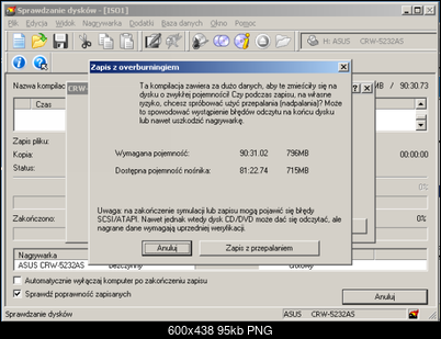

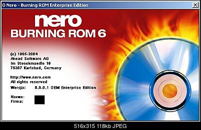

Nie wiem jak cie przekonac, wrzucam screeny ze swojego nero jak to ma wygladac. Kombinuj na spokojnie, moze jednak gdzies popelniasz blad, a jesli nie to wroc do wersji na ktorej ci to dzialalo, miedzy 6.3xx a 6.6xx roznic wielkich nie ma, moze poza krotkim lead outem.
File Type: jpg nero_about.jpg (117.9 KB, 124 oglądane)
File Type: png nero_owerburn.png (95.2 KB, 134 oglądane)
