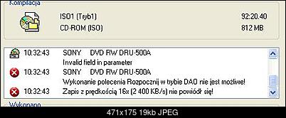

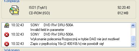

To i ja dorzuce swoje grosze.
Nero 5.5.10.54 i nagrywara Sony DRU-500A i cały czas dupa z Overburning. NIe moge nadal nadpalić. Ani nagrać na 870.
Jak wszystko jest oka to co teraz??
Dzięki nimal za podpowiedzi
