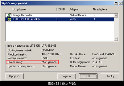

a co jak w wykazie nie ma mojej nagrywarki Sony DW-P50A

Napisany przez Goldix
wlaczasz Nero, polecenie Nagrywarka > Wybor nagrywarki... (albo szybciej poprzez kombinacje klawiszy Ctrl+R) i juz widac
ale nie ma co sie oszukiwac, overburning jest dzis czyms normalnym i kazda nagrywarka go obsluguje
ale jesli to ci nie wystarcza to zawsze mozesz odwiedzic strone producenta nagrywarki

Dzieki serdeczne pomogo wlczenie no i oczywiscie nie zniszczylem nagrywarki.
