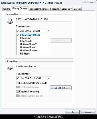

Witam, ja mam taki problem:
Ostatnio zakupilem druga nagrywarke, podlaczylem ja tak jak jest przykazane, na koncu tasmy ze zworka na master, tak samo jak ustawiona jest pierwsza nagrywarka. Mam dwa dyski twarde i jeden cd wirtualny (daemon)
W nero info tool pokazuje sie ze nie mam wlaczonego dma, zalaczam tez inne zrzuty ekranu.
Moj problem polega na tym ze plyta nagrywa mi sie max 4x , na poczatku slychac jak naped probuje sie rozkrecic, ale nastepnie zwalnia.
Prosze o pomoc

daj HDD na Primary a optyczne na Secondary.

czyli dyski na jednej tasmie i nagrywarki na jednej ?
Jak wtedy ustawic zworki?
Ostatnio zmieniany przez ynsiwy : 25.02.2007 o godz. 18:05

no jeden dysk master, jeden slave i tak samo nagrywarki: jedna master druga slave.

Je***347;li problem pozostanie, warto spr***243;bowa***263; odinstalowa***263; stery IDE nvidii i spr***243;bowa***263; na domy***347;lnych.

Dzieki za pomoc, teraz juz wszystko dziala dobrze
