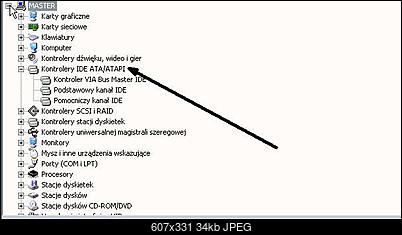

I najpierw radzę sprawdzić, czy masz włączone DMA na nagrywarki (lub się nie wyłączyło)

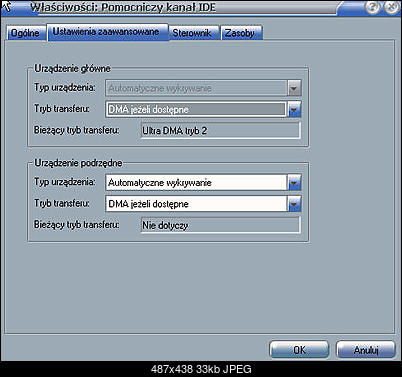

sprawdz tryb pracy dysku i nagrywarki

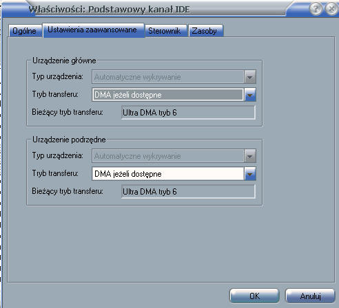

sight zaczyna zdobywać reputację <1 - 49 pkt>
tryb pracy dysku

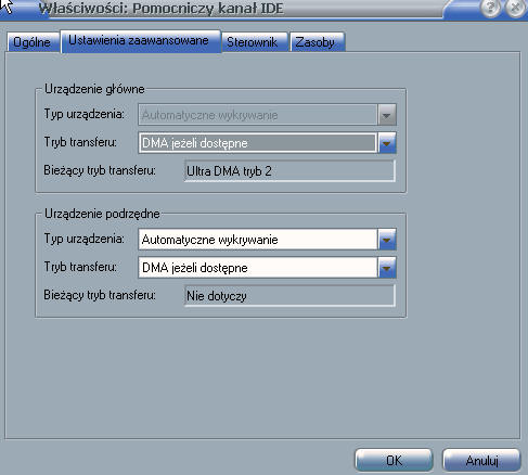

tryb pracy napedu
