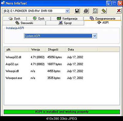

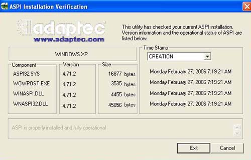

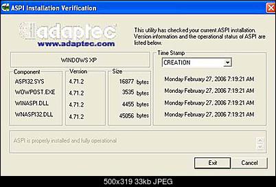

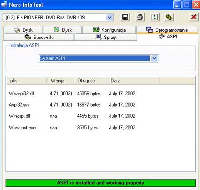

Witam ponownie. Poprzednie rady bardzo mi się przydały ale mam jeszcze jedno pytanko:
Po zainstalowaniu Force ASPI moim oczom pokazał się taki oto obrazek w Nero 7
a taki w aspichk.exe
Występuje kolosalna różnica dat chyba nie jest to normalne i co może być tego przyczyną i dlaczego w Nero jest jakieś n/a co to oznacza?

Stary 27.02.2006, 14:09   #8
Don Laser
laser nieskalibrowany
Avatar użytkownika Don Laser
Data rejestracji: 31.08.2004
Lokalizacja: Wielkopolska
Posty: 303
Don Laser zaczyna zdobywać reputację <1 - 49 pkt>
Okienko Time Stamp - jeśli zmienisz na Last Accessed to będzie miał daty takie jak w Nero

Stary 28.02.2006, 13:09   #9
greku1
Avatar użytkownika greku1
Data rejestracji: 22.02.2006
Posty: 18
greku1 w tym momencie nie ma Reputacji dodatnich ani ujemnych <0  pkt>
ok. są takie daty jak w Nero ale nie o to chodziło, przecież sterowniki instalowałem w 2006 r a nie w 2002 i napewno nie jest to też data powstania tych sterowników więc....
