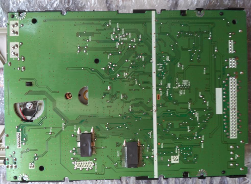

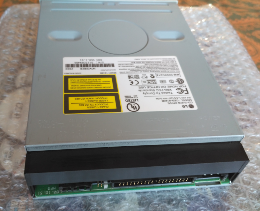

LG CED-8120B 2000r
"Trzecia" konstrukcja CDRW LG (LG CED-8042B 1999r \LG CED-8080B 2000r)

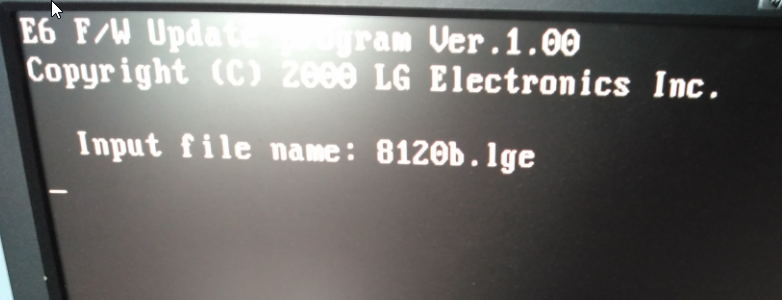

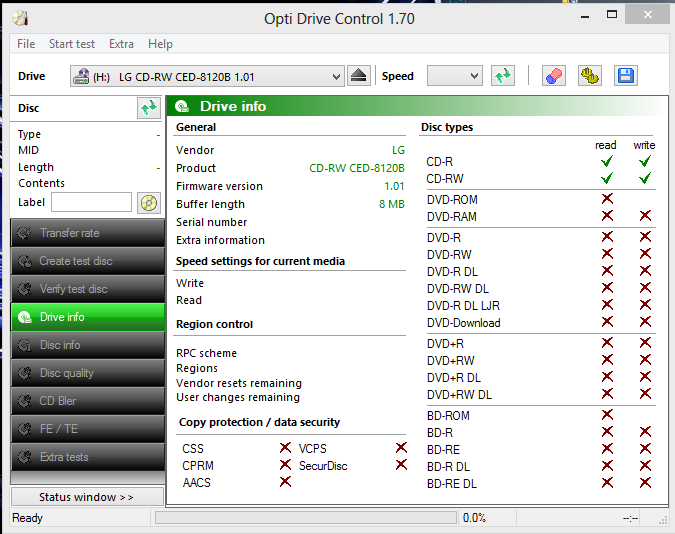

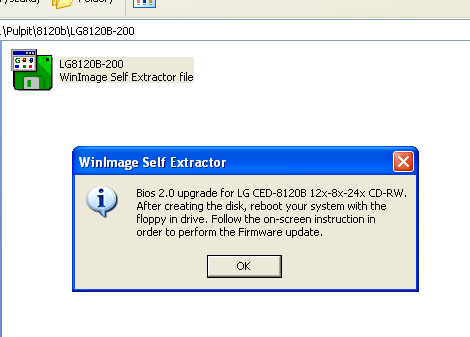

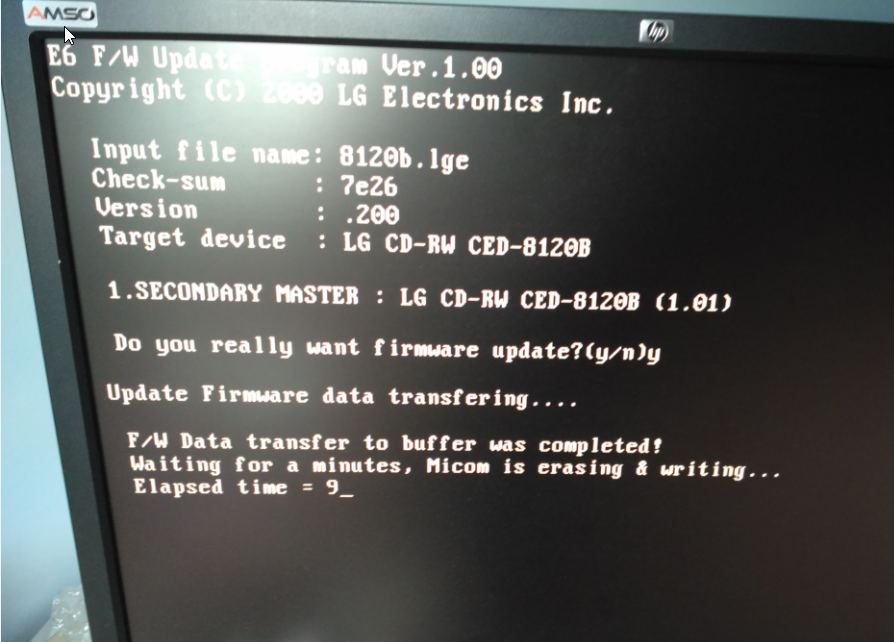

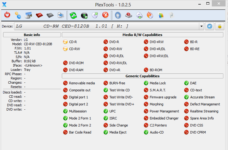

Napęd jeszcze bardzo skomplikowany technicznie i technologicznie.....Aktualizacja firmware wymaga napędu FDD utworzenia dyskietki ale muszę jakąś zaktualizować ten napęd do f.w 2.00 bo ma jeszcze bardzo stary fabryczny firmware 1.01.

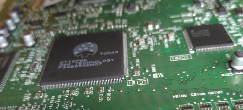

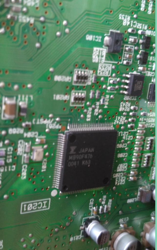

Hardware = chipsety OAK OTI 9795 +OAK OTI 9701 + Fujistsu MB90F476 + OPU Sanyo SF-W03 (hardware robi wrażenie ... chyba najlepszy jaki można spotkać w napędach LG )

Zamontowałem do jakiegoś pudła z XP napęd FFD .. teraz jeszcze muszę sprawdzić czy przypadkiem mam jakieś sprawne dyskietki .... będę próbował zaktualizować tego LG CED-8120B .

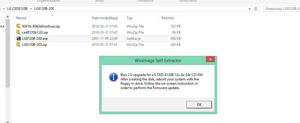

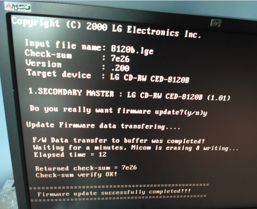

Aktualizacja LG CED-8120B 2000r
Przy okazji muszę odnaleźć swoje LG CED-8080B i sprawdzić soft jak już mam podłączoną FDD i sprawdzone dyskietki .

fw. w kontrolerze Marvell 6G robiłem tak samo z pod DOS ale z USB

Bałem się ryzykować z USB FDD , mam tylko jedną unikatową LG CED-8120B - to sprzęt z 2000r.. Wolałem powolutku jednak zrobić to tak jak zalecał producent...
