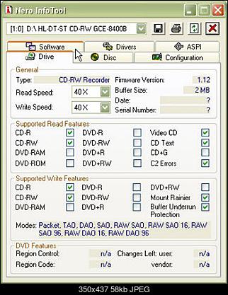

Nareszcie jest bios v.1.12 z pełną obsługą Mount Rainier i dodatkowo zmieniający historyczne PIO-4 w UDMA-33!!! Na stronie -----> http://forum.firmware-flash.com/portal.php można pobrać nowy firmware. Jest tam informacja, że wersja 1.12 jest przeznaczona dla IBM, ale załączone screeny powinny świadczyć o tym, że nie tylko
Posiadam napęd GCE-8320B@8400B (nie policzę już chyba wszystkich wersji firmware, z którymi pracował), który działa z tą wersją firmwaru bezproblemowo.
Szczególne pozdrowionka dla thooma and for all
File Type: jpg new.jpg (57.7 KB, 583 oglądane)

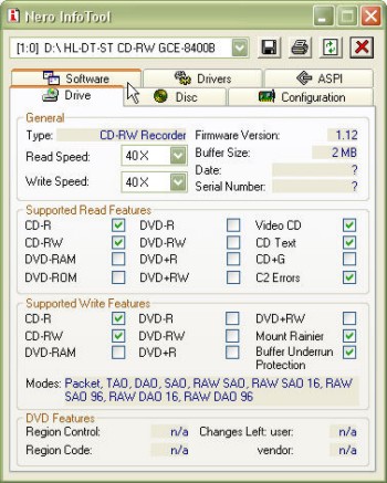

No i to DMA !!!
File Type: jpg newdma.jpg (45.3 KB, 578 oglądane)

Jeśli chodzi o procedurę zmiany biosu, wygląda nieco inaczej niż standardowa (z poziomu dosu). Przeprowadza się ją pod windowsem załączonym programem firmowym LG. Przed flashem proponuję zamknąć wszystkie zbędne programy i najlepiej odłączyć się od sieci. Jakiś głupi atak DoS, albo inna zwieszka kompa może spowodować kłopoty... Samo flashowanie trwa krócej niż dosowe i co dziwne nie jest nawet wymagany restart kompa... Jednak lepiej go zrestartować... Jeśli chodzi o nagrywanie po upgradzie - wypaliłem łącznie 3 płytki, 2 CD-R i 1 CD-RW (tylko tyle miałem w domu, a sklepy jeszcze zamknięte )bez żadnego problemu. Dzisiaj na pewno przetestuję nowy bios i opiszę wyniki.

Dokładnie Trzeba później tylko podać w okienku nazwę pliku .hex (też tą rozpakowaną). Nagrywarkę powinien znaleźć sam... przynajmniej u mnie tak było. Jeszcze jedna mała uwaga. Po zmianie biosu nagrywarka używa tylko jednej diody sygnalizacyjnej (zielonej od zapisu) podczas odczytu i zapisu płytek. Ciekawe czy to wpływ MR. Poza tym pali i czyta normalnie. Przetestuj obciążenie procesora w nero cd speed (po flashu ofkoz ). Maksymalne to 5%!!!
