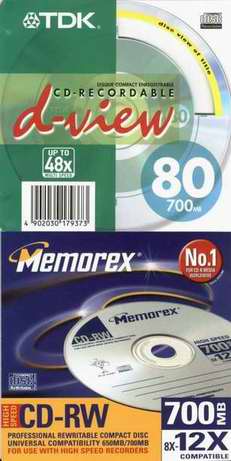

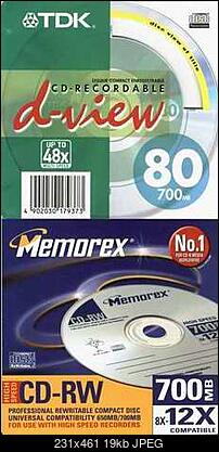

Dla pewności, czy mamy na myśli te same nośniki dołączam odpowiednią fotkę ich okładek. A oto dane TDK z programu SMART-BURN:
Disc Type, Material = CD-R, Phthalocyanine
ATIP Lead-in = 97m 15s 05f
Norminal Capacity = 702.83MB (79m 59s 74f)
Disc Manufacturer maybe = TDK M-dye
SMART-BURN Speed Limit = 48X
oraz Memorex
Disc Type, Material = HSCD-RW, Phase Change
ATIP Lead-in = 97m 25s 30f
Norminal Capacity = 702.83MB (79m 59s 73f)
Disc Manufacturer maybe = Memorex,InfoDisc
SMART-BURN Speed Limit = 12X
Nie twierdze, że mam racje, iż te nośniki powodują problemy (może akurat mam trefną serię), ale dlaczego np: mój LTR 48125W pali je prawidłowo z obojętnie jaką prędkością, a co najważniejsze rozpoznaje je (dotyczy RW Memorex).
Harry-Torun, dlaczego twierdzisz, że dla mnie najlepsza nagrywarka to taka, która jest najszybsza, przecież nigdzie tak nie napisałem, sam osobiście pale max x32 dla pewności i to mi starcza, no chyba, że CD AUDIO gdzie max dla mnie to x8, a najlepiej to x4. Cieszy mnie to, że nie stwierdziłeś u siebie takich problemów jak ja. Aby uwiarygodnić mój jak to nazwałeś TEST poszedłem do kuzyna, który ma palnik x32 z 2MB buforem. Podkręciłem mu ją biosikiem od IBM'a i co, kicha to samo. Zanim to zrobiłem myślałem, że to może wina mojego sprzętu, który posiada jeszcze 8MB i może to powoduje te problemy. Co dziwne na biosie oryginalnym od LG do x32 i x40 (obojętnie jaka wersja) wszystko chodzi pięknie, choć naturalnie nie ma MR i UDMA33. Dodam,że problemy są tylko z tymi płytkami inne jak wszelkiej maści verby, dysany, platinum i inne chodzą pięknie. Może to jednak wina płytek, tylko czemu Litek je pali ok.......? Pozdrawiam
W różnych palniczkach nie sprawdzają się różne płytki, ale nie można tego uznawać za regułę, ponieważ różnice w poszczególnych egzemplarzach zarówno między tymi samymi modelami nagrywarek jak i nośników są czasami dość znaczne. Do tego dochodzi różnorodność konfiguracji sprzętu, softu i "windowsów". Temat ocean i już wielokrotnie poruszany na forum.
Poza tym myślę, że odebrałeś mój post zbyt osobiście... Nigdzie nie napisałem, że dla Ciebie szybko znaczy itd... Użyłem sformułowania "dla większości użytkowników" (wystarczy poczytać posty, w znakomitej większości only speed, speed and one more time speed )i w zupełnie innym kontekście. Miałem na myśli, że ogólna pogoń za szybkością wśród konsumentów (czyli jak by nie patrzył nas) to woda na młyn dla producentów. Wystarczy, że palnik pali 48x i jest ok. A za jakiś czas post: jakeigo użyć softu do odzyskania uszkodzonych danych z płytki... a płytka przecież wcale nie porysowana...
Reasumując... Nikogo nie zmuszam ani nie nakłaniam za wszelką cenę do wgrania tego firmwaru. Opisałem tylko swój eksperyment i tyle. Po to stworzono chyba to forum. Prawda?

Płyty TDK są jakieś dziwne, miałem z nimi problemy na biosie 1.02, 1.04 i teraz na biosie IBM 1.12 też zachowują się dziwnie (np. przez 4 min. napęd zamiast nagrywać kręci tylko płytą, po czym rozpoczyn zapis).
