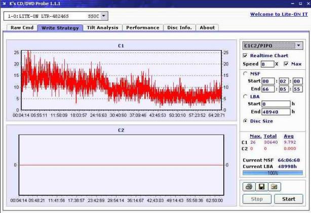

media story są napewno gorsze od esperanzy,
tu jest wykres kprobe media stora wypalonego 40x, a zaraz dodam wykres esperanzy

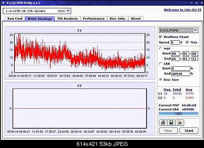

esperanza wypalona 40x
