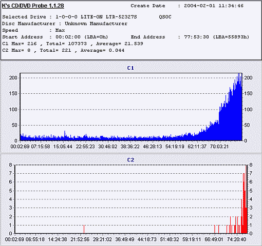

Jak to najlepiej przetestować? Nie wiem czemu, ale nie moge wgrać biosu QS0B ze strony cdrinfo. Wywala ten sam komunikat co przy biosach QS04, QS09. Wgrałem tylko ten QS0C, ale on pochodził ze strony LiteOn, a tam jest do pobrania tylko najnowszy. Sciągnąłem program KProbe, on jest najlepszy do takich testów?

Tak wypadł test (załącznik). Moze nagrywanie na lepszych nośnikach jest jedynym sposobem?
To było na CDRW Sigma, gdy nagrywałem to miałem bios QS0A (taki jak był oryginalnie)
