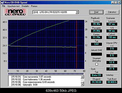

A wiec tak mam taki oto problem. Moj braciszek instalowal Winde 98 nio i wszystko pieknie, ladnie az tu podczas instalacji BUMM i co... okazalo sie ze plyta explodowala w napedzie. Fajnie ze mam madrego ojca co rozwalil plombe i wyciagnal resztki a tu walek nie dziala wypalarka. Wsadzam plytke czyta wszystko bardzo ladnie ale jak ma wypalac to gorzej. Mieli ten dysk jak niewiem rozpedza sie strasznie ale nie wypala system sie wiesza i walek nic niemoge zrobic. Jak NERO SPEED sprawdzam to wszystko dziala ale jak mam wypalac to juz klops nic nie dziala. Czy mam juz wyrzucic wypalarke albo zostawic ja na CD-ROM Czy moze znacie jakis TRIK co przywroci do zycia ta maszynke.
Sprzęt:
LITE-ON LTR-52327S VQS55
File Type: jpg nero.jpg (49.8 KB, 274 oglądane)

Zalwazylem ze jak chce skasowac CD-RW tj. wyczyscic napoczatku dioda pokazuje ze kasuje (miga na czerowno) a po chwili zmienia sie jakby odczyt sie wlaczyl (miga na zielono) tak samo jak wypalam... staram sie wypalac MOze cos to Wam mowi?
