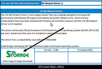

zainstall IDE Miniport driver
http://www.viaarena.com/default.aspx?PageID=2

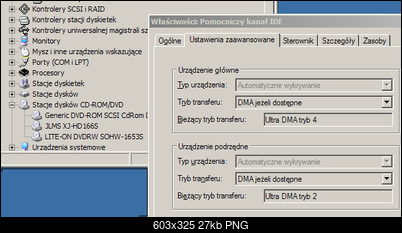

A może wystarczyłoby zmienić taśmę sygnałową na 40 żyłową? U mnie, w prawdzie 1653, pracuje w trybie UDMA 66 (chipset KT400) i wszystko jest OK, mimo że na stronie Lite-On'a jest podane w specyfikacji, że napęd pracuje w UDMA 33.
