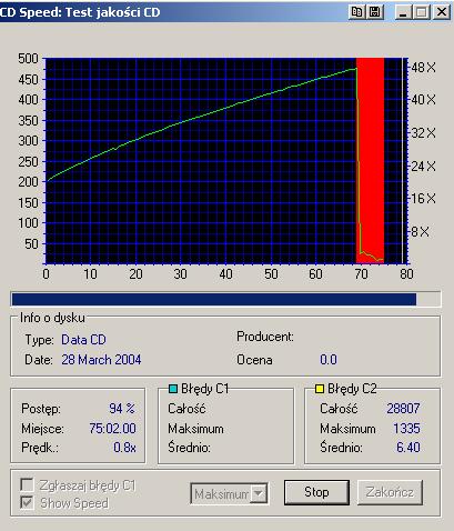

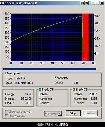

Mam problem z nowo zakupioną nagrywarką LTR-52327S.
Zrobiłem test jakości Nero CD-DVD Speed i...
Nagrywa ona z błędami i nie wiem co mam zrobić.
Nagrywarka jest podpięta sama na taśmie 80-pinowej jako Master.
Bios w nagrywarce przy zakupie miałem QS53, wgrałem najnowszy QS0E57.
Niewiele to dało...
Wie ktoś jak temu zaradzić?

Błędami jakimi C2 ?

TAK DOKŁADNIE.

Czyli ja nie mam kości EEPROM i nie mogę wgrać QS0...
hmmm
Mam najnowszy bios QS0E57. (zrobiłem aktualizacje z QS53).
Ale dalej robi błędy
Więc co mi poradzicie...
Dla przypomnienia wklejam ten obrazek.
Tego się nawet nie da na dysk zrzucić po nagraniu.
Nic się dobrze nie wypala...

myślę że nagrywarka nadaje się do serwisu...
sprawdż jeszcze na innym kompie .
