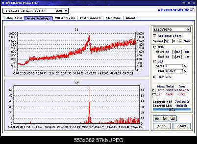

A to wynik testu w tym samym napędzie K-probe'm:
File Type: jpg kprobe z lg 24x - o lt52x.jpg (57.1 KB, 111 oglądane)

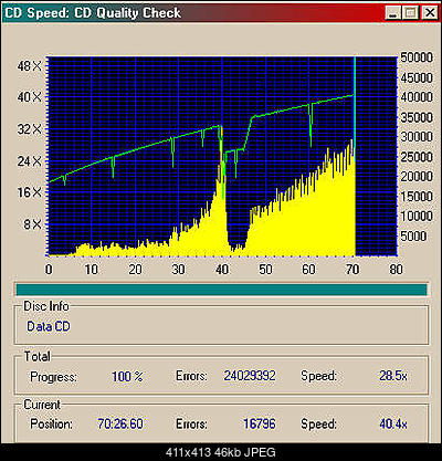

Wynik CD Quality Check przy odczycie w LTR 48246S @52 też jest "ciekawy":
File Type: jpg qual z lg 24x - o lt52x.jpg (45.8 KB, 106 oglądane)
