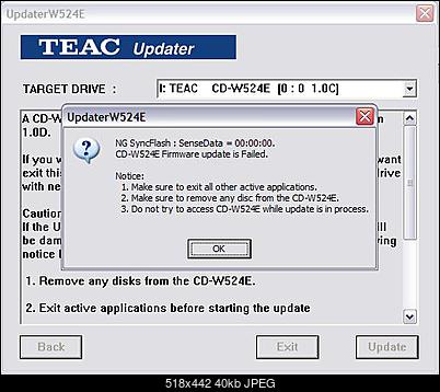

Witam. Z góry przepraszam że odkopuje tak stary temat. Posiadam ów nagrywarkę (W524E). Trzymam ją w kopmie sam nie wiem dlaczego. Postanowiłem zaktualizować bios. Po "przeczsaniu" forum znalazłem informacje że trzeba to robić stopnionwo. Więc zacząłem od 1.0C. Podstawowy bios to 1.0A. Aktualizacja udała się. Nagrywarka chodzi jak chodziła wszystko ok. Chciałem więc zaktualizować do wersji 1.0D. I tu jest problem. Gdy chce flashować wyskakuje mi komunikat że aktualizacja nieudana screen w załączniku. Moje pytanie jest następujące. Czy są jakieś inne programy do flashowania tego modelu TEACa takie jak np NECwinFlash gdzie wskazuje się bios który chcemy zainstalować? Powiem jeszcze że wszystkie programy mam wyłączone, w napędzie nie ma żadnych płyt itd. Pozdrawiam

Spr***243;buj z nast***281;pnym biosem. W tych modelach wa***380;ne by***322;o tylko przej***347;cie najpierw na wersj***281; 1.0C (z fabrycznych 1.0A/1.0B), kt***243;ra dodawa***322;a obs***322;ug***281; Mount Rainier.
W***322;a***347;ciwie to po co aktualizowa***322;e***347; firmware? Ten pierwszy 1.0A by***322; najlepszy, przynajmniej je***347;li chodzi***322;o o kopiowanie SD do 2.5, na kolejnych biosach ju***380; nie dawa***322; rady.
Sam mam t***281; nagrywark***281;, teraz ju***380; w szafie bo zaczyna***322;a wybrzydza***263; w p***322;ytkach...innych ni***380; verbatimy. Musz***281; j***261; pochwali***263;, ***380;e nie skopa***322;a mi ***380;adnej p***322;ytki w swojej karierze. Do ko***324;ca nie zmieni***322;em jej biosu, a mia***322;em w***322;a***347;nie 1.0A.

Szkoda że nie wiedziałem że 1.0A był najlepszy ale używam tej nagrywarki bardzo rzadko :/ także za bardzo nie żałuje. A zaktualizowałem po to bo chciałem się pobawić. I tak nie jest już na gwarancji

W tej chwili SD2.5 to ju***380; zabytek, wi***281;c najwi***281;ksza zaleta tego biosu nie ma ju***380; znaczenia.
Je***347;li nie ma ona dla ciebie jakiej***347; szczeg***243;lnej warto***347;ci, to pr***243;buj z wy***380;szymi biosami.
Ja swoj***261; zawsze b***281;d***281; wspomina***322; z sentymentem. Nie walczy***322;em z upgradami firmware, bo zacz***281;***322;a by***263; dla mnie za wolna - nie chodzi***322;o mi o palenie cdr bo 24x mi styka***322;o, ale za wolna by***322;a przy nagrywaniu cdrw (tylko 10x), a ja du***380;o pali***322;em w***322;a***347;nie na cdrw.
