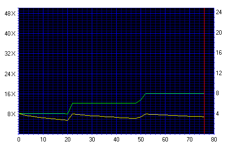

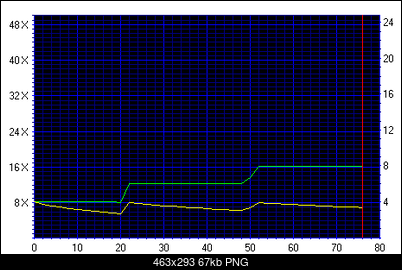

Thumbs down Dalsze wyjsnienia
Mam wlaczone DMA i sadze, ze wszystko jest ustawione prawidlowo.
Kombinowalem troche przy sterownikach ASPI uzywajac sterownikow ze strony CDRINFO zero rezultatow. Czas zapisu bez zmian, nie zalezy jakie mam zainstalowane sterowniki ASPI i czy w ogole sa zainsatlowane. Sam Nero (6.0.0.19) ma swoj sterownik ASPI i dopiero po jego usunieciu przestaje dzialac.
Probowalem nagrywac na kilku roznych plytach.
Rezultaty mozna podzielic na dwa przypadki:
- nagrywanie ze stala predkoscia 8x,
- poczatkowa predkosc nagrywania 8x (1/3 plyty), w srodku 12x (kolejne 1/3 plyty) i na koncu 16x (ostatnie 1/3 plyty).
Dolaczam wykres.
Troche to dziwne na wykresie widoczne sa wyrazne schody.
Podobny test (Nero CD Speed) przeprowadzilem na komputerze zwyklym
uzyskujac krzywa rosnaca stopniowo od 22x do 48x.
Moze notebook-i tak maja.
Licze na dalsza pomoc.

Witam
Proponuje spróbować zmienić firmware w napędzie na
nowszy i kupić firmowe płytki CD-R. Ja testowałem
ten napęd z nośnikami firmy TDK działało bez problemu .
Tomek

Potwierdzam, ze dziala.
Co prawda firmware nie zmienialem, bo nagrywarka
posiada najnowszy, ale rzeczywiscie plyty TDK
sa nagrywane szybciej, zgodnie z parametrami nagrywarki.
Wczesnie probowalem rowniez plyty Verbatim, ale byly
nagrywane wolniej, tak jak na zalaczonym wczesniej tescie.
Zbig
