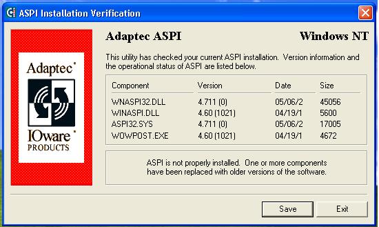

Podczas nagrywania płyt pod Windows XP i nero 5.5.9.0 występuje dość niemiły moment, tzn. podczas przeciągania plików do nagrania (nie ważne czy audio czy dane) program przez około 10-15 sekund przestaje reagować i długo się zastanawia. Problem ten występuje tylko wtedy, gdy kopiuję dane z CD. W Windows ME problemu tego nie było a przenoszenie plików następowało w ułamku sekundy.
Dodatkowo zauważyłem, że Windows XP w ogóle u mnie nie czyta tytułów dysków, tzn. jeżeli klikne 2-krotnie na ikonę mój komputer a w którymkolwiek napędzie jest płyta Cd - to ikony CD-romów nie zmieniają się, tzn. są takie jakby płyty nie było w napędzie. Ale po kliknięciu na daną ikonę napędu CD, gdzie znajduje się płyta - wszystko jest OK. Co może być przyczyną? Czy ASPI? W załączniku pokazuje moje ASPI - czy są poprawnie zainstalowane? proszę o pomoc.

Jak widać na obrazku, musisz przeinstalować ASPI.
"Jeden lub więcej składników nie pracuje prawidłowo"
Okienko po lewej stronie musi być zielone. Sciągnij nowe ASPI i przeinstaluj.
